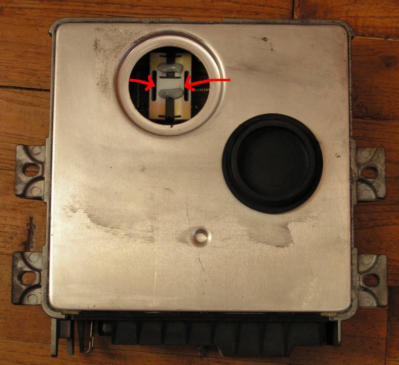

-Le voici dans voc mains :
-Retirer l'autocollant au dos qui masque un trou fermé avec un bouchon caoutchouc
On voit l'eprom sous un bout de plastique dont je ne connais pas l'utilité que l'on peut enlever facilement en passant un tournevis dans les trous indiqués par les flêches:
