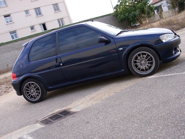

super belle ta so6 SealS un pote à moi a la meme que toi quasiment lol
tite photo peut être que tu le connais

C'est possible si il est sur le forum 106 s16 Smile
